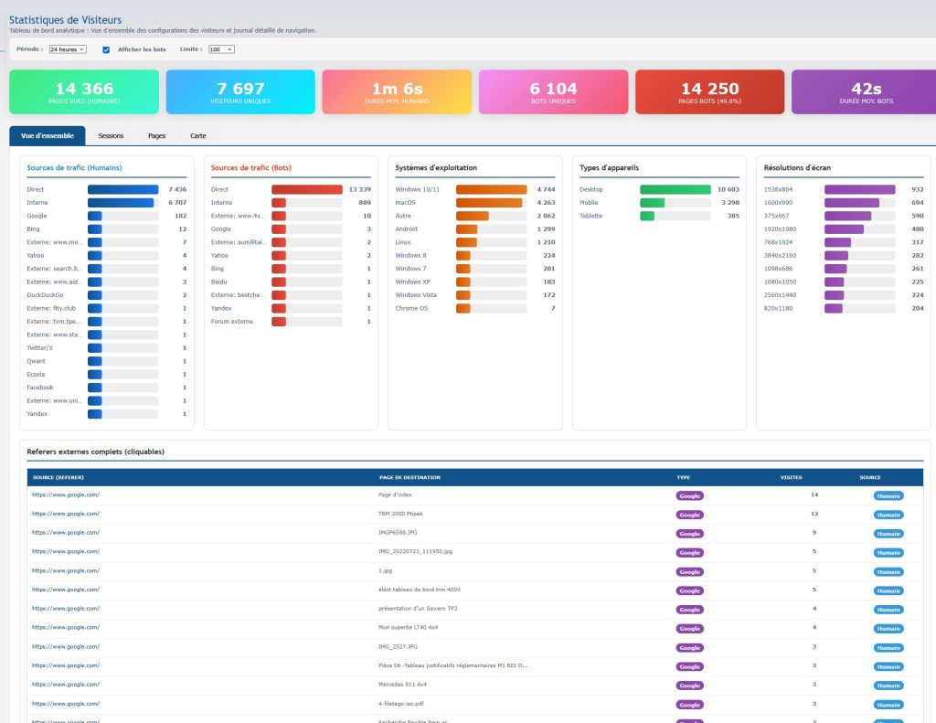

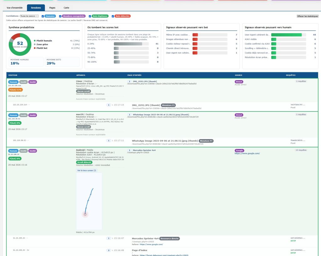

- Vista general — ¿cuántas visitas hoy? ¿Qué proporción de humanos presuntos, casos ambiguos, bots confirmados? El anillo probabilístico lo calcula
session_probability_model.phpque combina las señales observadas en unaP(bot)por sesión. Cada sesión muestra su badge. - Sesiones — la línea de tiempo de cada visitante: páginas vistas, orden, tiempo entre clics, descargas de adjuntos, señales emitidas, estado del cookie, resultado del AJAX de telemetría. Aquí se ve un scraper al instante: 200 páginas en 4 segundos, cero movimiento de ratón, sin resolución de pantalla.
- Páginas — top URLs visitadas con referers completos. Muy útil para detectar un sitio tercero que opera su propio crawler.

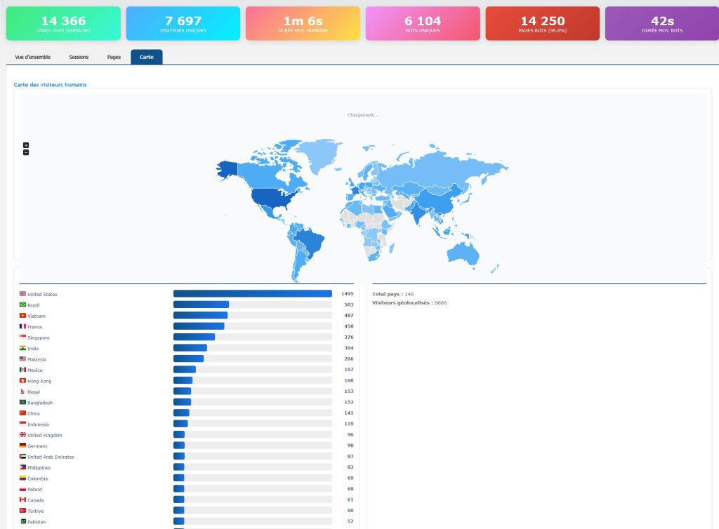

- Mapa — distribución geográfica (jVectorMap). Las olas por país saltan a la vista en cuanto un nuevo actor entra en cacería.

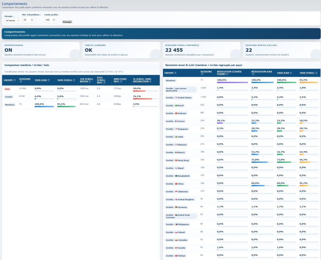

- Comportamientos — la pestaña que lo cambia todo. Perfiles estadísticos aprendidos a partir de los miembros conectados (referencia humana), comparación con los invitados, detección de outliers, trazas SVG del cursor cuando se pudieron capturar, e historial de casos marginales.

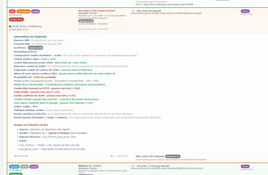

1. Señales HTTP/UA — instantáneas, lado servidor
Se emiten desde la primera petición, sin esperar JS. Son las más rápidas hacia fail2ban. Ejemplos: empty_ua (sin User-Agent), fake_chrome_build (UA Chrome con número de build incoherente), fake_legit_bot (dice ser Googlebot pero el reverse-DNS lo desmiente), html_entities_in_url (URL con &%3B — scraper que reproduce enlaces copiados del HTML fuente), posting_first_visit (POST a posting.php en el primer hit — ningún humano hace eso).

En lugar de umbrales rígidos, la extensión aprende de la actividad real de los miembros conectados (humanos por definición). Distribución de velocidades de lectura, densidad de scroll, ratio de saltos, frecuencia de interacción: todo se mide, y las señales learn_*_outlier se disparan cuando un visitante se aleja demasiado de esa distribución. Ventaja: la línea base se autocalibra por foro.

Cada visitante recibe un cookie de sesión firmado, almacenado hasheado en la base. Mientras es válido, es el ancla principal de la sesión — incluso si la IP cambia (privacy extensions IPv6, NAT móvil). Si la misma cookie o la misma huella del navegador es presentada desde varias IPs distintas, la extensión emite guest_cookie_clone_multi_ip o guest_fp_clone_multi_ip — casi seguro signo de una botnet que comparte identidades robadas.

- Verificación rDNS para los bots legítimos: un UA Googlebot o Bingbot es confrontado con un reverse-DNS; si no coincide con el dominio esperado, es
fake_legit_bot. Los crawlers reales de Google/Bing pasan. - Línea base humana aprendida por sitio: los umbrales de las señales
