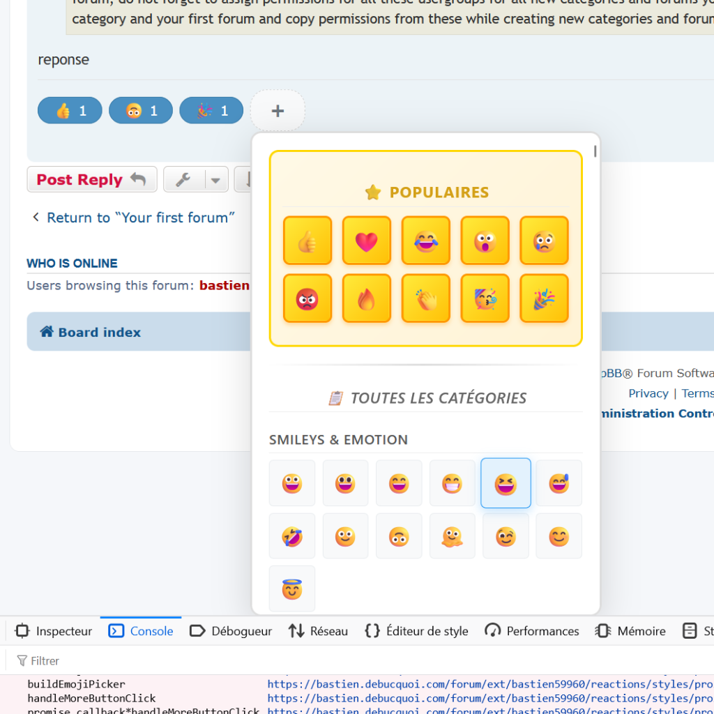

- Sélecteur d’émojis (Pickup) : Le sélecteur affichera exactement 10 émojis les plus courantes au-dessus de la liste complète JSON, avec le pouce en l’air (👍) et le pouce en bas (👎) en première et deuxième positions dans le pickup, pour un message sans réactions on ne verra sur l’interface que le + pour en ajouter, elles n’apparaissent pas par défaut en dessous du message sauf les emojis ayant au minimun une réaction, les 10 émojis les plus courants dites emojis par défaut n’apparaissent que dans le Pickup.

6. État actuel du développement en image :

*Ne pas appeller les 10 emojis principale que sont les emojis par défaut « populaires » pas besoins de titre dans le pickup pour ça, ça prend de la place pour rien.
*Le bouton + doit rester fixe sur la gauche et les emojis doivent s’ accumulées sur la droite.
L’ascenseur doit-être plus gros et plus visible dans le pickup. Penser aussi aux téléphones portables pas seulement aux écrans d’ordinateurs.

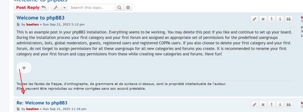

Déplacer les réaction en dessous de la signature des posts :
